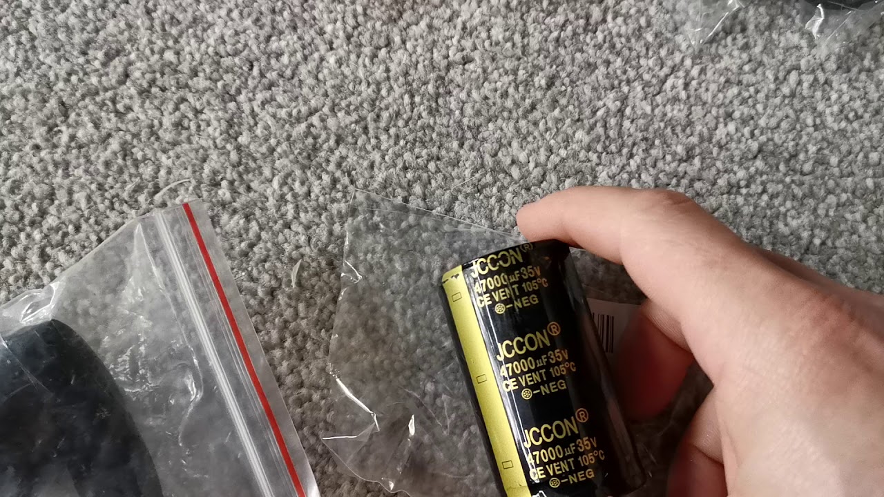

    Bezüglich der JCCON-Elkos möchte ich auch meine Erfahrungen mit diesen Elkos teilen.
    Ja, es gibt ein Video, wo die Hülle eines Elkos etwas größer ist als sein Innenleben. Es ist ein 47.000µF 35V
    JCCON capacitor 47000uf 35v
    Dangerous capacitors
    www.youtube.com
    Man sieht aber auch, dass kein Schrott darin ist. Habe JCCON´s ebenfalls zerlegt und begutachtet. Alles so wie es sein soll.
    Meine Erfahrung: Ich brauchte für eine Verstärker-Reparatur 22.000µF 100V SNAP-IN Elkos. Nirgens war was zu finden. Nur welche mit Schraubanschlüssen. Und ich denke ihr wisst was die Dinger kosten. :smiley43:Bin somit auf die JCCON gestoßen und hab mir diese einfach bestellt, da auch der Preis verlockend war.
    Als sie dann da waren, hab ich sie durchgemessen und der Kapazitätswert war innerhalb von 5%, der ESR bei 0,4 Ohm,was auch ein sehr guter Wert ist. Hab dann noch weitere Siebelkos bestellt und wirklich alle hatten sehr gute und vor allem nicht groß abweichende Werte. Spricht für mich nach gleichbleibender Fertigungsqualität. Auf Amazon bin ich dann auf die Sortiment-Box "BEEYUIHF 460 Stück 24 Wert Elektrolytkondensator Sortimentsbox Kit 1uF-1500uF Niedriger ESR Kondensatoren" gestoßen. Bestellt und auch die sind gut. Anfang jeden Elko gemessen. Mittlerweile messe ich die gar nicht mehr.
    Für unkritische Anwendungen nehme ich die bedenkenlos her. Habe aber auch versuchsweise ein SNT komplett damit bestückt weil die darin verbauten Aishi sich aufgebläht haben. Das war vor 2 Jahren und es ist noch immer alles i.O..
    Mich hat es irgendwann mal gejuckt herauszufinden wer der Hersteller ist. Ich denke es ist JWCO: http://www.jiaweicheng.com/en/
    Die haben entsprechende Werte als Snap-in und auch die Optik entspricht. Sie verwenden auch den Begriff VENT und die gleiche Anordnung der Beschriftung. Es könnte aber auch Chengxing Electronics sein (ChengX).
    ChongX, ChangX,...... sind Fakes von ChengX. Lustigerweise steht dann auch nicht VENT drauf, sondern VEHT.
    Mittlerweile gibt es auch JCCON-Fakes. Daher, wenn man solche Elkos kaufen möchte, dann beim offizielle Händler (BEEYUIHF), auf Aliexpress beispielsweise.
    Für mich sind die absolut in Ordnung und vor allem für die Siebung von Verstärkern, CD-Player, etc... werde ich sie bestimmt weiterhin verwenden.
