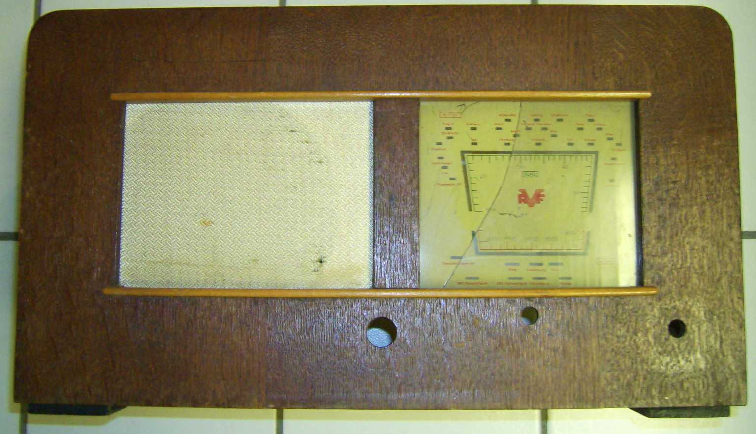

Hallo in die Runde.
Es gibt ja Projekte, die liegen lange auf Eis, sie "reifen" sozusagen. Man hat eigentlich gar nicht vor weiterzumachen, das Gerät wandert auf Halde. Hier haben wir so ein Radio:
https://radio-bastler.de/forum/showthrea...n#pid75931
Das Gerät war technisch noch ganz "propper", das Gehäuse taugte im Fundzustand nur noch zur Dekoration, massive Flecken auf der Oberseite, die selbst mit scharfem Bleichmittel (Javel) und allerlei Lösemitteln nicht zu entfernen waren. Tief ins Holz eingezogen, sah wie Tinte aus, zudem wirkt das Gehäuse wie ausgelaugt
Hier wäre also eine Totalrevision angesagt, komplett neues Furnier, wenigstens oben und umlaufend auch die Seiten. Das übersteigt meine Möglichkeiten, und der Gedanke an 'komplett neu' mochte auch nicht gefallen.
Es steht im Bestand noch ein Gehäuse im besseren Zustand, allerdings in späterer Ausführung, schon mit Alurahmen in der Front. So fand -vorübergehend- das alte Allstromchassis samt Skala darin Obdach.
Skala RVF.jpg (Größe: 40,01 KB / Downloads: 747)
Das Chassis funktionierte nach Instandsetzung grandios, obgleich man meinen möchte, dass die 2 Stück RV12P2000 wenig leisten. Hier beide Röhren, Fundzustand (etwas unscharf, mehr leistet die alte Kamera nicht mehr) :
Störte mich dann aber doch, weil Teilemix. Wir haben hier ja ein frühes 1947er Allstrommodell, mit Pappchassis und Holzfront, zudem mit Originalrückwand, das muss wieder zusammen .
Also ran ans Gehäuse. Schleifen und Beizen, die Flecken auf der Oberseite mussten ja kaschiert werden.
Pfingsten war geeignet, da die Beste aller Ehefrauen nach einer OP geschwächt 'Hausarrest' hat , also man ohnehin Zeit hat.

Zunächst musste natürlich das Gehäuse entkernt werden. Das sah dann so aus:
Man kann sagen, erstmalig geöffnet seit April 1947 (Drehko Stempelung, schwer entzifferbar). Das kann man deshalb behaupten, weil der Bespannstoff im Werk auf die Pappschallwand geklebt wurde und zugleich an den Holzstreben der Front sowie umlaufend im Gehäuse verklebt wurde (!). Das zu lösen war eine 'Läuseknackerarbeit'.
Sieht dann so aus:
Und wer nun unten im Eck ein Loch entdeckt: Stimmt....aber ich war's nicht. Es findet sich im Gehäuse kein Gegenstück, d.h. kein anhaftendes Stoffstück. Das Loch war ab Werk, bleibt aber unsichtbar, da der Gehäuseausschnitt kleiner als die Lautsprecherrundung ist.
A propos Lautsprecher. Wir haben einen mit Alugehäuse, unlackiert, und dem "richtigen" AÜ. Von Grundig mit "1/4" bezeichnet (Ra ca. 18 kOhm), somit passend für die RV12P2000:
Aü 1-4.jpg (Größe: 35,98 KB / Downloads: 604)
(Ich mache hier so viele Detailangaben, da mich die in rm.org nachzulesende Publikation von Hrn. Knoll zu diesen Geräten sehr interessiert hat und ich meine, dass jedes auftauchende Foto eines Geräts eine noch detaillierte Erfassung der Geräte ermöglichen kann.)
Weiterhin fand sich im Gehäuse eine Reparaturmarkierung:
Doch nun zur Gehäusearbeit. Dunkler wird er werden, denn ich musste ja die nicht mehr entfernbaren blauschwarzen Flecken auf der Oberseite kaschieren. Das bekommt man mit Beize nicht hin, also Lackarbeit. Ich habe dazu einen Braunlack genommen, verdünnt, die Flecken vorsichtig betupft, nach dem Trocken beschliffen und dies immer wieder wiederholt. Es sollte ja, soweit möglich, die Maserung des Gehäuse erhalten und die Struktur nicht zugekleistert werden. Obwohl: viel Maserung findet sich da nicht, ein sehr schlichtes, grobes Furnier. Die Front hat ein feineres Furnierholz, aber bei der sind wir noch nicht.
Natürlich muss man mit diesem Lack auch den Rest des Gehäuses "beizen", sieht derzeit so aus (Seitenwand) und trocknet gerade durch:
Der Braunlack wurde mit ca, 1/3 Klarlack gestreckt und stark verdünnt, so dass er sehr flüssig aufzubringen war und sehr dünn dosiert werden konnte. Das muss jetzt trocknen und "reifen". Danach wieder sanft beschleifen und ggf. Fehlstellen wieder tupfen. Abschließend soll ein wasserverdünnbarer Klarlack sehr dünn aufgetragen werden, damit minimaler Glanz entsteht.
Ich habe mich hier bewusst gegen jede Art von Schellack entschieden, da ich meine, dass dieser Werkstöff nicht zur schlichten Anmutung des Geräts passt.
Letztlich, wenn's nix wird: neu furnieren könnte man ja immer noch.
Bis es weitergeht, wird es ein wenig dauern, das Gerät ist ein Langzeitprojekt.

Heute ging's nun weiter mit dem Gehäuse.
Dazu wurde zunächst die Front beschliffen, die es über die Jahre auch übel erwischt hat. Beschliffen wurde von Hand, mit 320er Schmirgelpapier. Danach wurde mit einem Schleifschwamm deutlich feinerer Körnung nachgearbeitet. Sieht nach dem 1. Durchgang dann so aus:
Praktisch war, dass die beiden Holzstreben vor dem Lautsprecher sich entfernen ließen, wenn auch mit sanfter Gewalt. Das ist immer eine Gratwanderung, da man Gefahr läuft, Stücke des Deckfurniers mit zu reißen.
In diesem Zusammenhang erwähnenswert, dass die senkrechten inneren Flächen des Gehäuses, also beidseitig neben dem Lautsprecher sowie beidseitig neben der Skala, ab Werk schwarz getüncht waren:
Allerdings gerät man bei diesem Gerät auch schnell an die Grenzen des Schleifens, denn es finden sich dunkle Flecken, die tief ins Holz eingezogen sind, bzw. auch massive Bestoßungen. Hier im Bereich des rechten Knopfes:
Hier im Bereich des linken Knopfes und darüber (Wasserränder):
Um es kurz zu machen: man kann hier nicht schleifen, bis eine einheitliche Farbe mit dem restlichen Holzton der Front erreicht ist, und Spachtel scheidet auch aus, da ja die Maserung des Geräts einigermaßen erhalten bleiben soll.
Daher auch hier für mich die Schlussfolgerung, dass das Gerät etwas dunkler neu erstehen wird, wie schon umlaufend am Gehäuse praktiziert.
Ich werde daher auch hier Braunlack mit Klarlack mischen (etwa 50:50) und das Ganze zwecks besseren Verstreichens verdünnen. Nach dem Durchtrocknen dann fein nachschleifen und die weiteren Schritte überlegen.
Unschlüssig bin ich noch, ob ich die Holzleisten, die um den Ausschnitt des Lautsprechers laufen, sowie die beiden Lautsprecherstreben etwas heller belasse.
Gruß

ich würde es nicht dunbkler beizen! Die helle Farbe entspricht dem Originalzustand, wie es damals geliefert wurde, dunkel wäre es nicht authentisch. Und ein paar minimale Wasserflecken machen überhaupt nichts!
Weiterhin viel Erfolg,

Danke Hans ! Dieser gezeigte Farbkontrast, d.h. die helleren Leisten, deckt sich sogar hundertprozentig mit meiner bisherigen Idee. Ich werde so vorgehen. Die beiden Lautsprecherleisten habe ich geschrubbt und vorhin beschliffen. Sie werden nur dünn geklarlackt, damit es auf keinen Fall speckig wirkt. Allerdings ist auch hier über Jahrzehnte Schmutz tief ins Holz gezogen. Man müsste wohl bis zu 0,2 mm tief schleifen, was ich nicht tun werde.
@Klarzeichner: Hallo Stefan, es sind nicht nur die Wasserflecken auf der Frontseite sowie der dunkelbraune "Dreckring" um den rechten Knopf. Auf der Oberseite waren mehrere tiefschwarzblaue, große (Tinten)Flecke, zudem hatte die Oberseite ohnehin über jahreslanges Einsickern anderer Substanzen (Küchendunst?) bereits eine etwas dunklere Farbe angenommen, als der Rest.
Ich gebe Dir aber recht, dass es nicht mehr authentisch sein wird, aber die vorgefundenen nicht mehr entfernbaren Verunreinigungen waren selbst mir zuviel. Und das sagt jemand, der seinen Geräten manche "Patinierung" lässt, die andere Sammler bereits aufwendig sanieren würden.
Das Gerät wird im Ergebnis wieder wohnzimmerwürdig sein, aber es wird nicht den Geschmack aller Sammler einen. Muss es auch nicht.
By the way: Ich freue mich immer, wenn ich ein aussagekräftiges zeitgenössisches Foto bzw. wenigstens ein Foto von einem im Originalzustand verbliebenen gepflegten Gerät (wie dem hier gezeigten "Eckstein"-Heinzelmann) oder auch Fahrzeug sehe.
Zum Eckstein-Heinzelmann (1946er Modell) fällt mir auf, dass bei meinem Gerät (1947er Modell) sich bereits der Stoff in Farbe und Webung unterscheidet (siehe Fotos oben, dbei die einst zugeklebten Teilflächen betrachten). Bei beiden Stoffen habe ich keinen Zweifel an der Originalität.
Ebenfalls sind bei meinem Gerät die Gehäusestege beidseits von Skala und Schallwand schwarz gefärbt worden, wie oben gezeigt, beim Eckstein-Gerät (noch) nicht.

Hier geht's nun in kleinen, aber doch zeitaufwendigen Schritten weiter.
Als nächstes werden die Skalenhalter gefertigt. Dieser frühe Heinzelmann hat zur Skalenbefestigung noch nicht die kleinen Blechwinkel, wie dies bei der späteren Gehäuseausführung mit der Alufront der Fall ist.
Ein Blick ins Innere bei ausgebauter Skala:
Die Skala war (ab Werk ?) eingeklebt und wurde durch 3 kleine, ebenfalls mit dem Gehäuse verklebte Holzleisten gehalten:
Diese Leisten haben ein L-Profil und mussten. um die fragile Skala ausbauen zu können, im Gerät gespalten werden. War trotzdem eine Herausforderung, da der Skalenkleber sich massiv wehrte.
Diese Leisten galt es nun für den Wiederaufbau neu zu fertigen. Man benötigt einen Vierkantholzstab und feilt dann ein L-Profil in diesen.
Sowas kann man sich sicher im Baumarkt besorgen, es gibt aber noch eine andere Quelle:
Dazu muss es allerdings Neujahr sein. Man findet dann die Überreste abgeschossener Silvesterraketen, d.h. deren Holzstab. Diese Stäbe eignen sich hervorragend als Baumaterial für die Skalenhalter, man kann daraus übrigens auch die oft fehlenden Stäbe vor der LS-Wand eines VE-Holzgehäuses nachbilden. Es gibt unterschiedlich dicke Vierkantstäbe, ich habe da immer mal was, das im eigenen Garten landete, aufgehoben.
Sieht nach dem Feilen des L-Profils dann etwa so aus:
Die Feinanpassung erfolgt erst, wenn die Skala im Gehäuse liegt, d.h. man das L-Profil exakt auf die Dicke des Glases angleichen kann.
Diese Schritte können allerdings erst erfolgen, wenn die Arbeiten am Gehäuse komplett erledigt sind. Zwischenzeitlich sieht's so aus, die Lautsprecherleisten sind fürs Foto nur leicht eingeschoben.
Ist aber noch nicht fertig, Feintuning ist noch vonnöten. Bei Tageslicht ist das Gehäuse noch geringfügig heller. Damit bin ich recht zufrieden, weil die oben angesprochene Zweifarbigkeit sich herstellen ließ.
